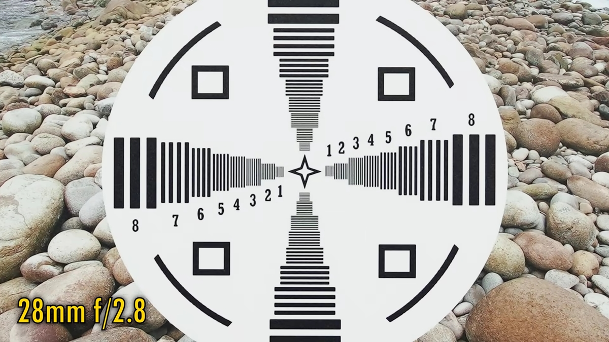

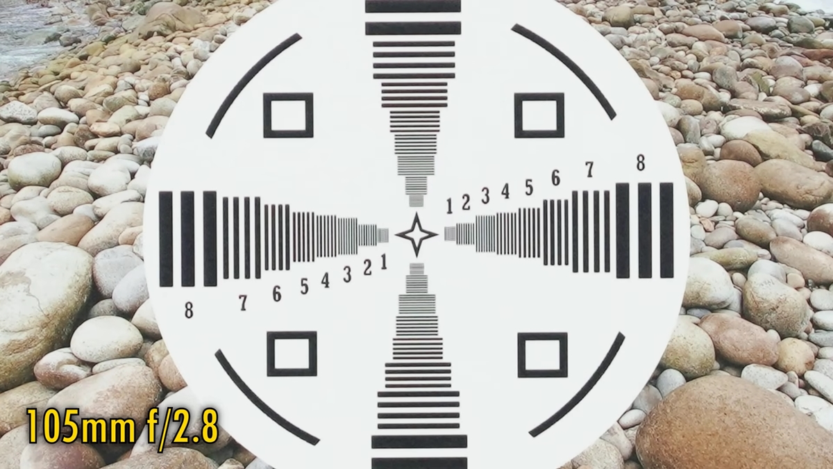

무게 990g 캐논1,330g보다 가볍다
28mm에서 약간의 주변부 광량저하
105mm에서 아웃포커싱 좋은편
표준화각50mm부근에서 묘사력좋음
24-70보다 좋지는 않지만 사용성을 감안하면..
가격 235만원선. 캐논24-105 F2.8이 390만원선이므로 24mm가 필요없다면 고려해볼만합니다
단랜즈급 화질

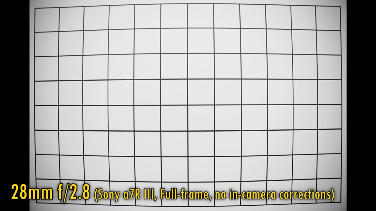

항아리형 베럴왜곡 비네팅있습니다
요즘 추세가 무게를 줄이기위하여 특수랜즈를 쓰지않고 베럴왜곡을 허용합니다 후보정하셔야합니다
플레어와 코마수차가 거의없어서 웨딩,공연영상 촬영에 좋습니다
