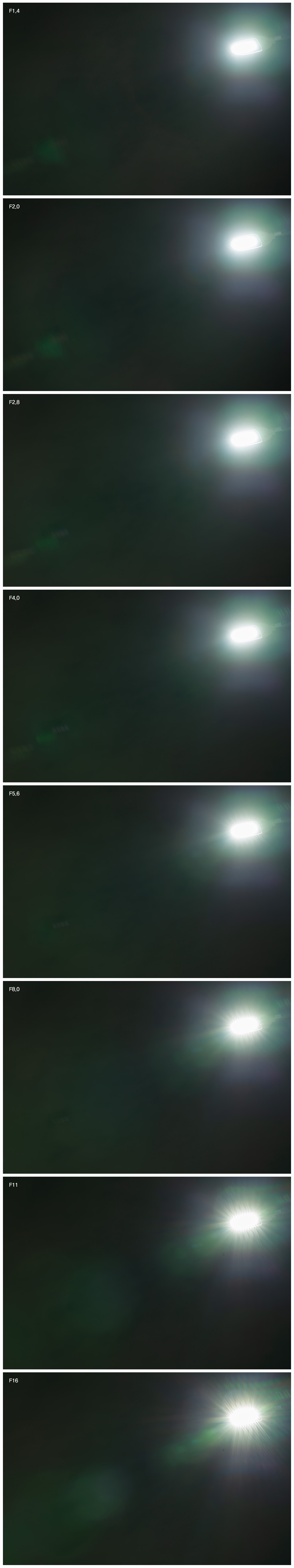

강한 빛에 대한 성능도 알아 보겠습니다.
99AE89445B41893D01B2DD
강한 빛에 대한 성능은 특별히 나쁘거나 특별히 좋은 것도 아닌 것으로 생각됩니다.
참고로 빛갈라짐은 날카롭게 나오지 않고 상당히 둔하게 나옵니다.
