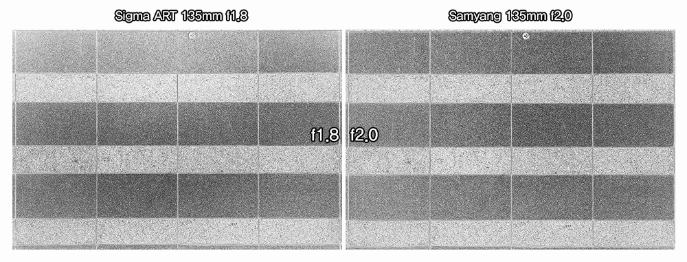

먼저 상면만곡 부터 살펴보죠.
먼저 아트 135mm입니다.
99237E3359A4668E177E63
아주 평탄한 상태로서 문제없는 아주 양호한 상면을 보여줍니다.광축 틀어짐이 없는 극히 양호한 상태로 파악됩니다.
이어서 삼양 135mm f2입니다.
9935A93359A466901616E7
삼양도 상당히 양호한 편이지만 조리개를 조일수록 중앙부가 약간 뒤로 밀리는 현상이 보입니다.실용상 문제될 정도는 아닙니다.

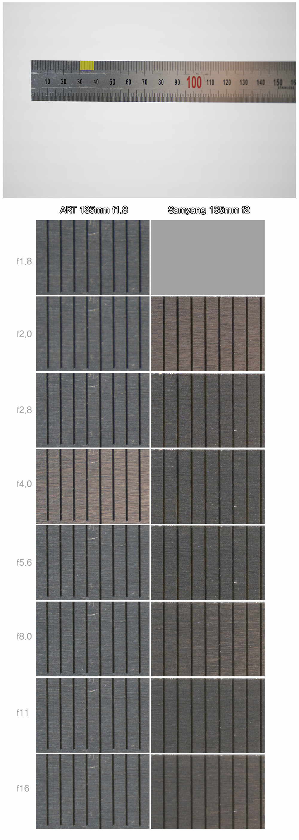

이어서 최단 촬영 거리에서의 해상력 비교입니다.색이 다르게 나오는 경우도 있는데 금속면이라 반사로 인해 그렇습니다.초점은 주변부,중간부 및 중앙부 별로 각각 따로 맞추었습니다.최단 거리 비교는 쉽지 않아서 접사 레일 도구를 사용해서 정밀하게 초점을 맞췄습니다.
먼저 주변부입니다.
9915523359A469FE1B0210
중간부
9909423359A469FF1C3EB6
↓중앙부
9916043359A46A001BE811
최단 촬영 거리에서의 해상력은 시그마의 약점으로 보입니다.삼양의 확실한 우위입니다.
